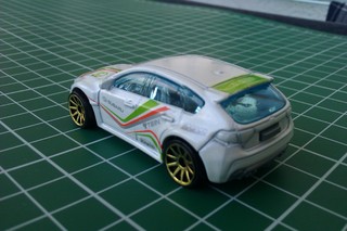

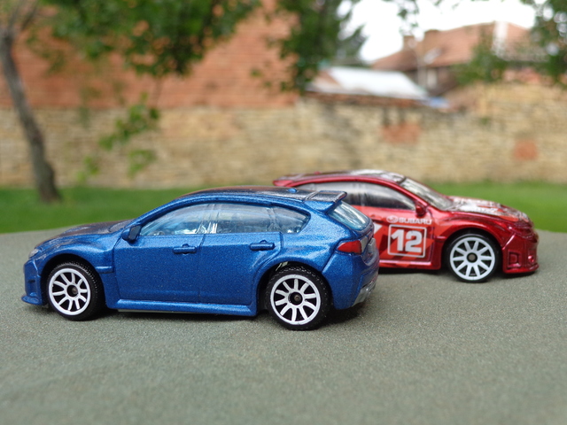

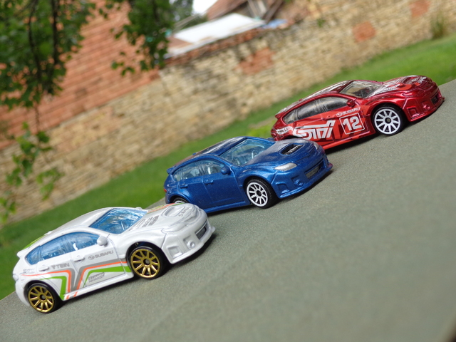

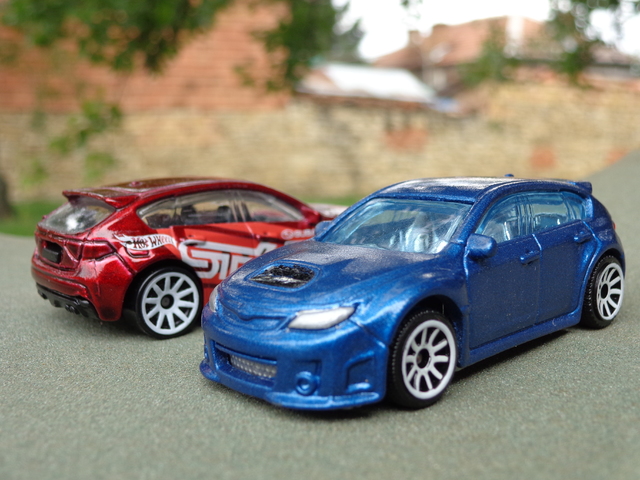

Модификация: Subaru Impreza WRX STI 1:64 (HotWheels)

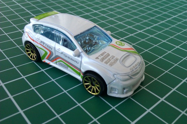

За тази модификация идеята ми беше просто да се сдобия с по-стокова версия на Subaru Impreza WRX,

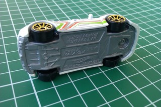

решена изцяло в син металик. Разполагах както обикновено с два еднакви модела на HotWheels и беше
лесно да сваля нитовете отдолу и да започна работа по Subaru-то. А ето и как изглеждаше моделчето в
началото:

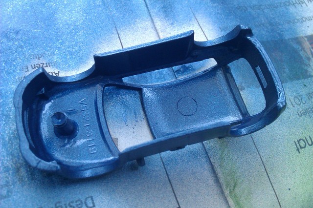

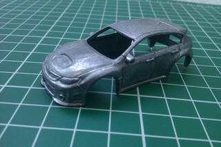

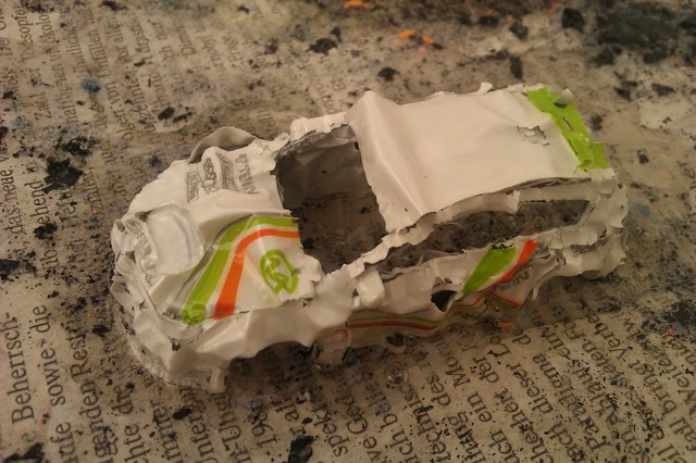

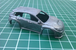

Свалянето на нитчето беше лесно с помощта на бормашината и след това дойде любимата ми част -
заливането с препарата за премахване на боя - в случая прозрачен Body 700 Paint Remover.
Резултатът както винаги е отлично премахване на боята без остатъци и лъскав die-cast. Подготвих моделчето
за боядисване като задължително го обезмаслих с парцал напоен в разредител - АMB. След това дойде и
първата ръка боя, като винаги боядисвам първо вътрешната част на купето. Хубаво е още преди боядисването
да се разпробие с малка бургия мястото, където по-късно ще влезе закрепващото винтче, но аз го направих
след това и ако се внимава не е проблем, че сте забравили.

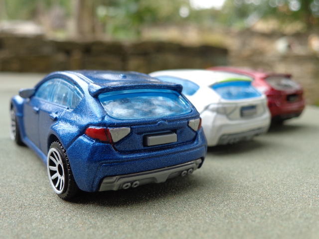

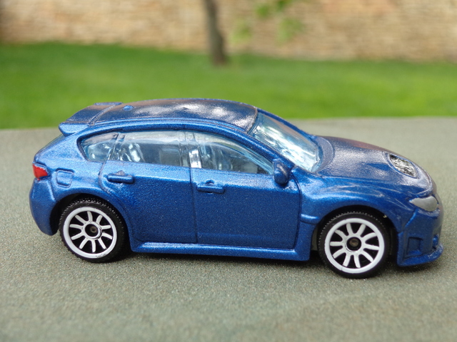

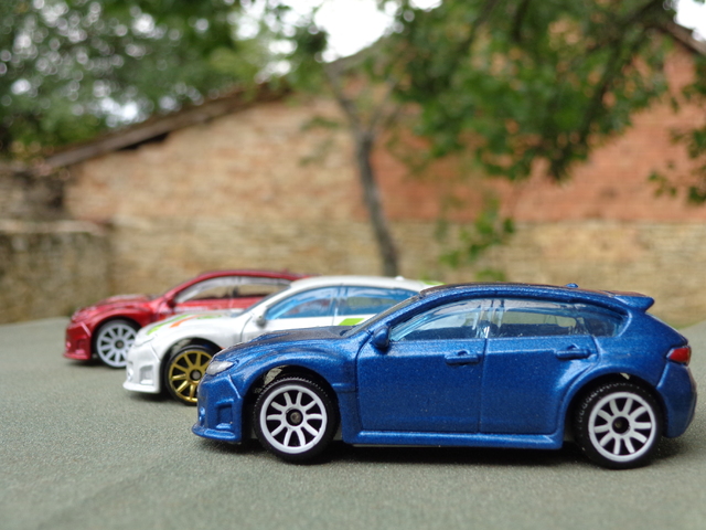

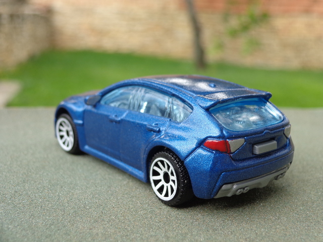

Боята която съм използвал е спрей на марката Multona и е специално за автомобили, което обяснява идеалното
покритие и страхотния ефект металик. Задължително след боядисване с основния цвят, полагам 2-3 много
тънки слоя прозрачен лак за запечатване на боята. С лака пръскам през 20 минути между слоевете. Крайният
резултат е запазване на боята и чудесен блясък, но след пълното изсъхване за около 1 ден. Остава моделът
да се сглоби и да се направят някои финални щрихи - боядисване на фарове и стопове например. Накрая идва
ред и на хубавите снимки. Това е всичко.

Re: Модификации и реставрации 1:64 (Subaru WRX) - Weltherrsc
Мнениеот AnimaL` » 12 Сеп 2013, 19:32
Истински трепач е :rocknroll: :clap:
Мнениеот Ивайло » 12 Сеп 2013, 22:02
Отлична боя и детайлизиране. :clap:
Мнениеот mit3t0 » 12 Сеп 2013, 22:58
:shock: Невероятен е! :shock: :shock: :clap: :clap: :clap: :clap:

облепвам за пръскане на декалите, след това пръскам още 2 ръце лак върху тях и те се запечатват между
двата слоя лак. Първо боядисвам с бяла матова боя като основа за червения цвят. Той, както и жълтия и
повечето светли цветове прозират върху тъмна основа и дори 5 пъти да се боядисва си личи. Идеята е да
изпъкне желаният цвят още от първия път без да се натрупва боята и самият декал да е възможно по-тънък.
Това е крайният резултат след свалянето на маската и след току що лакирания модел.
Докато чаках да изсъхне лака боядисах останалите дребни детайли. Намерих хубави джанти и гуми от някакъв
китайски боклук, пооправих задния спойлер, ходовата част на модела и полирах стъклото на микробусчето.
Най-накрая идва ред на сглобяването. Наложи се леко да уплътня джантите с малки парчета от пълнител на
химикал - харесаха ми сиви и ги оставих така. След това изрязах от капачка за буркан малка пластинка и я
боядисах в черно, за да я ползвам като шайба на болтчето и за да скрия голямата дупка от бормашината.
Поиграх си още малко с детайлите и оцветих стоповете и светлините на покрива, като взех за пример снимки
на оригиналния модел. Ето малко външни снимки и среща с един авер. Надявам се да ви е харесало. :)
