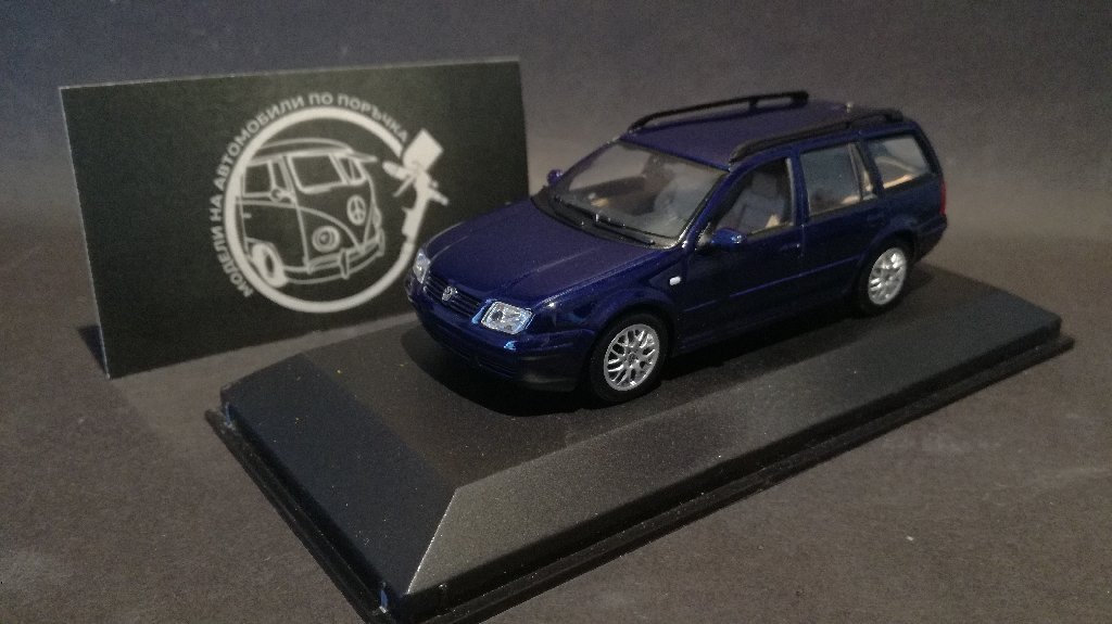

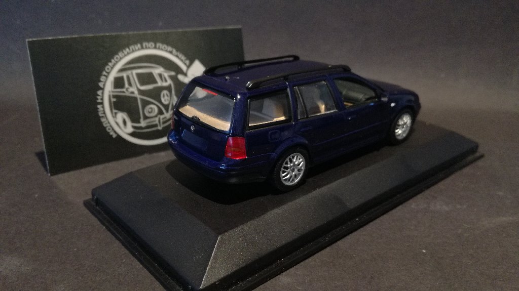

От Schabak скачам на Minichamps. Моделът беше направен за събора в Узана (разбира се last minute :oops: ).
Модел: Vw Bora Variant
Производител: Minichamps
Мащаб: 1:43

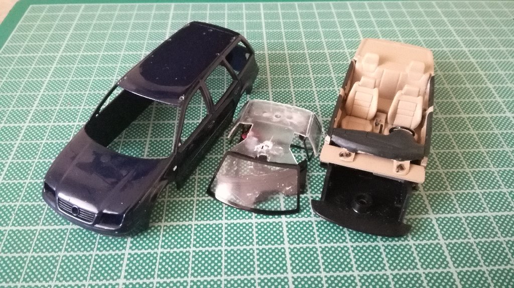

В началото беше син :D

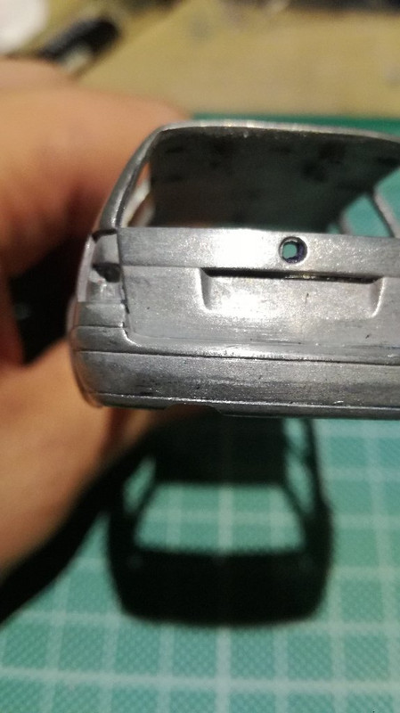

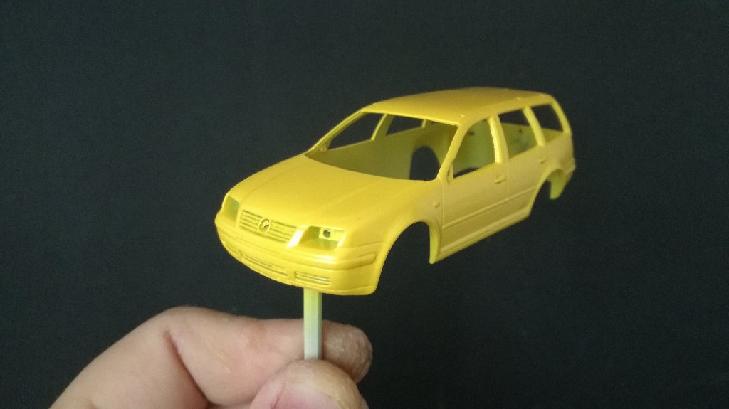

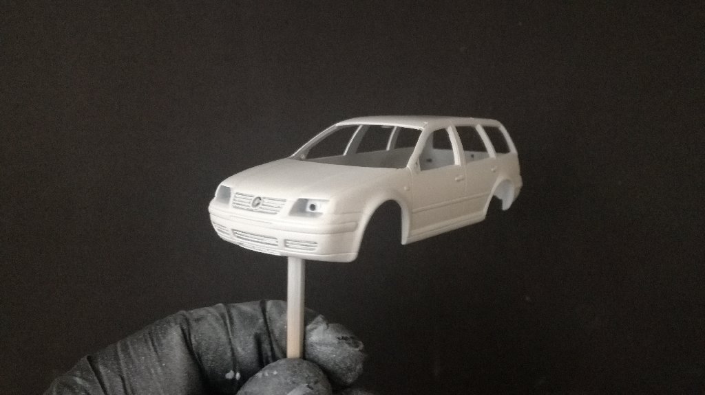

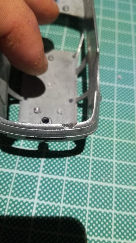

От Minichamps бяха пренасилили нита, крепящ стъклата, затова се наложи да разчопля малко повече около него. Така се подсигурявам, че няма да тръгне някоя пукнатина през стъклата и да приключа с работата по модела :lol:

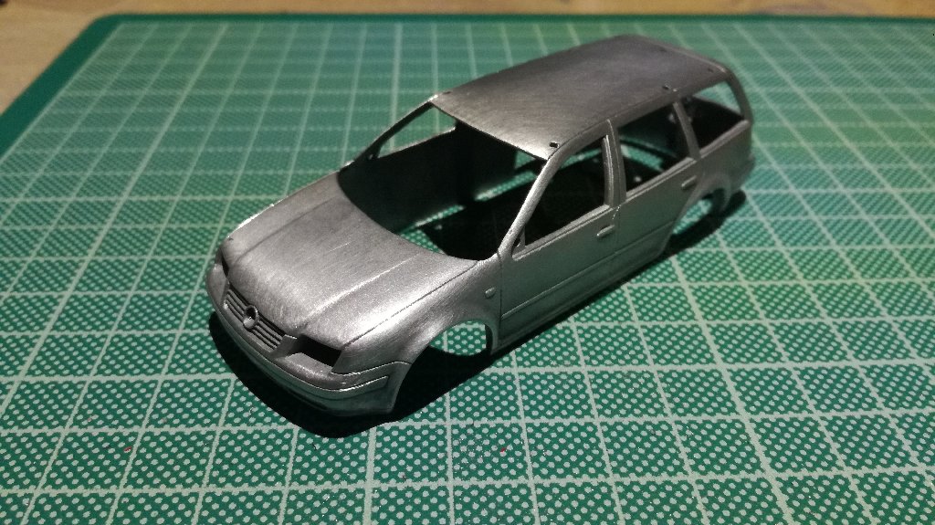

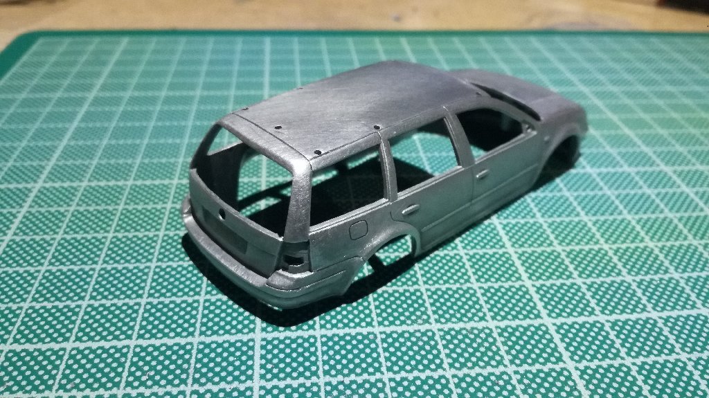

Боята на модела беше перфектна и можех само да матирам със скочбрайт и да работя спокойно, НО цветът на истинският автомобил е трислойна перла и фугите щяха да се скрият, затова корубата отиде на спа в кореселин.
Оформих и място за ауспусите.

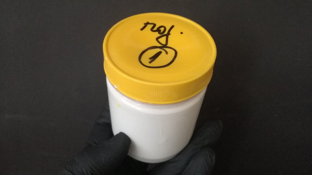

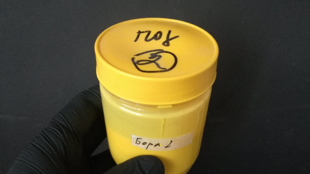

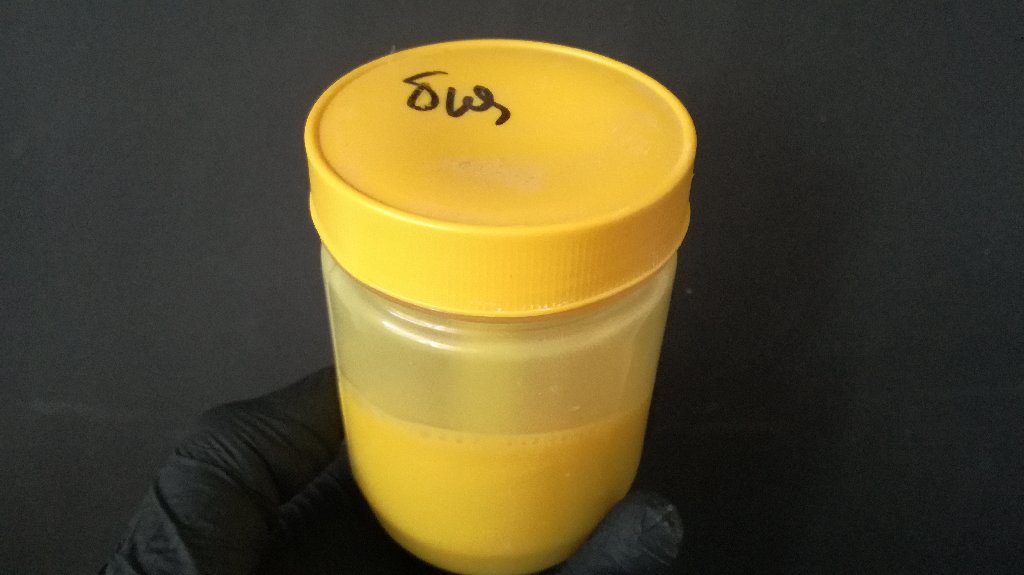

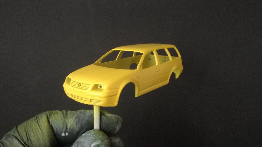

След обезмасляване на корубата следва грунд. След като грундът изсъхна, започнах с нанасянето на подложките една по една:
Бяла:
Жълта:
Перли (база):
И трите бурканчета:

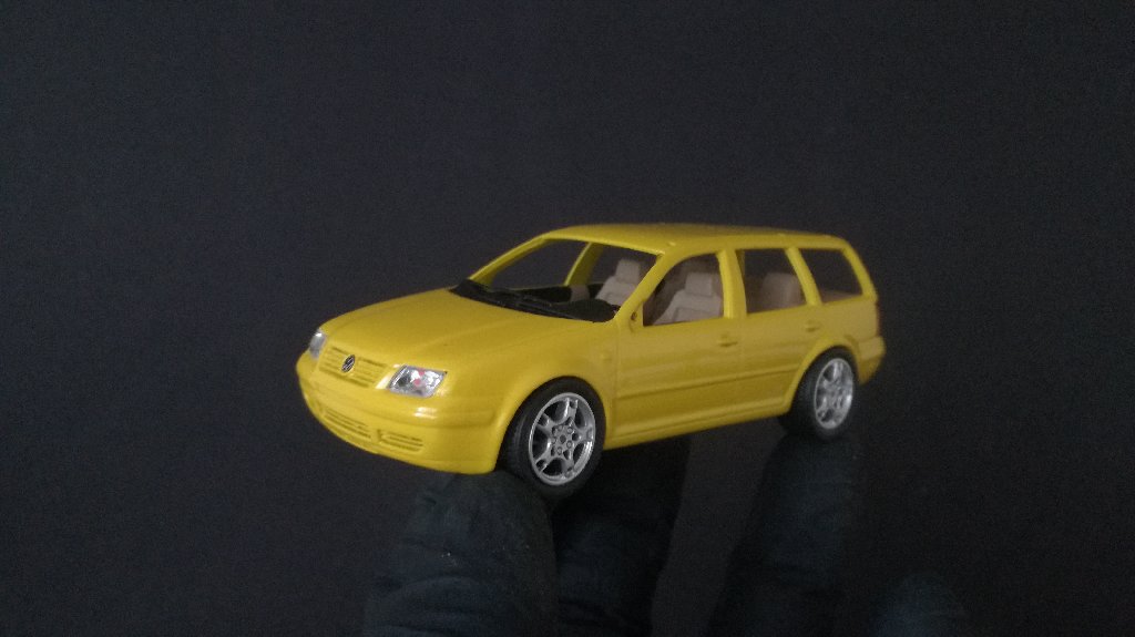

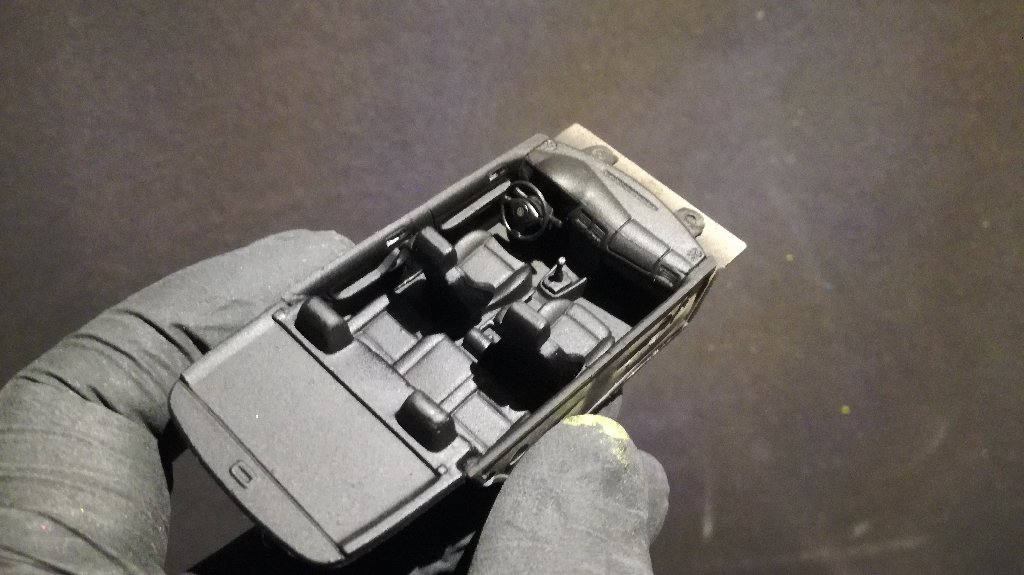

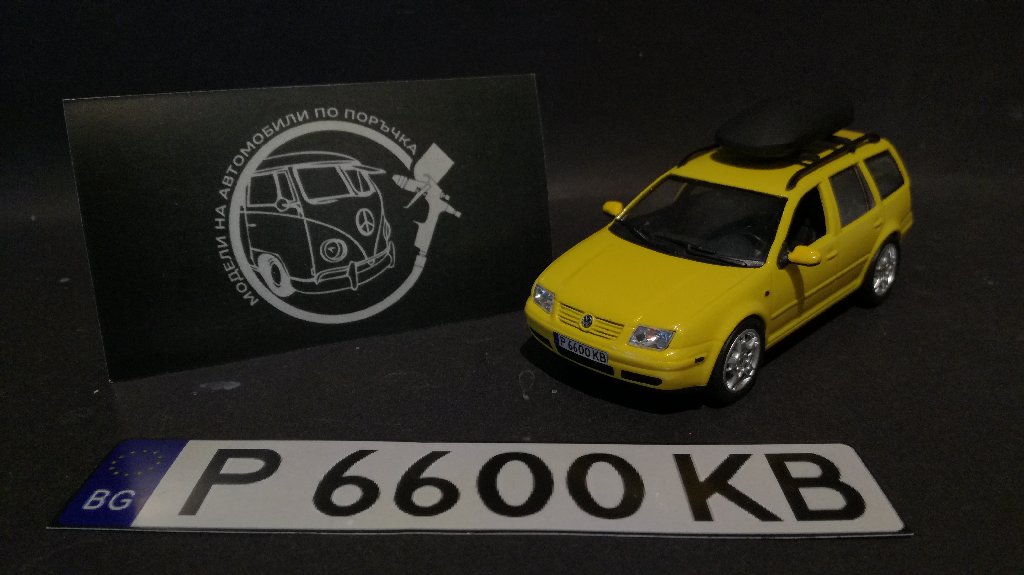

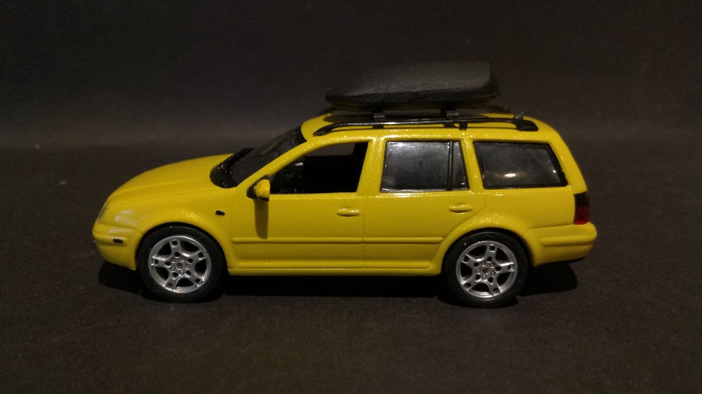

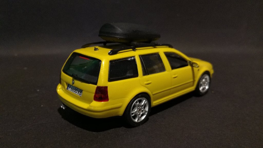

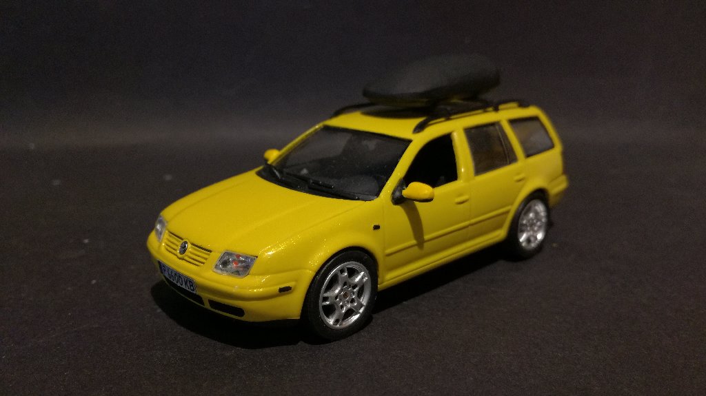

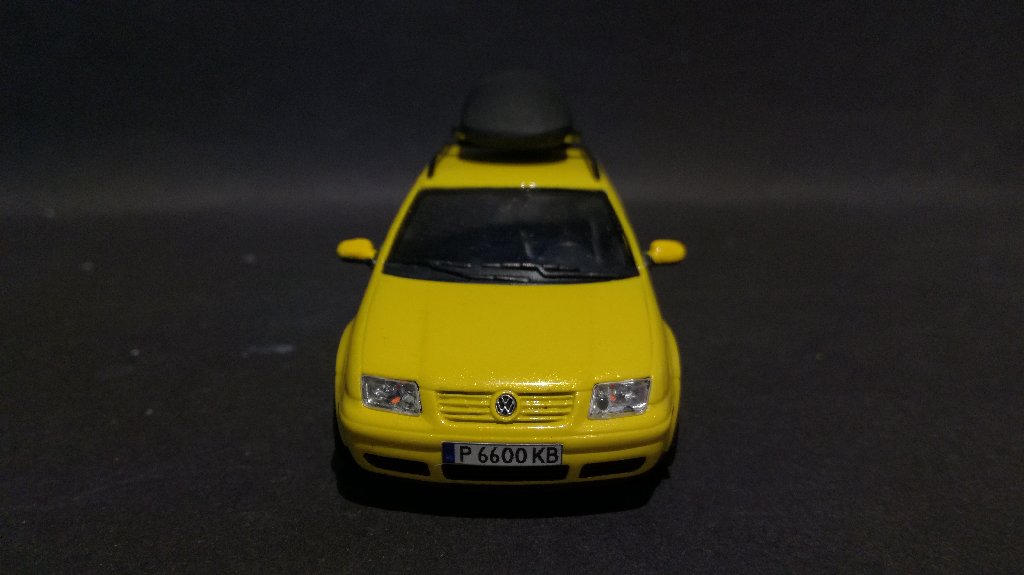

След хубаво съхнене няколко часа лакирах с двукомпонентен лак. След като и той изсъхна започнах постепенно да сглобявам. Салонът също претърпя лека промяна- воланът беше сменен с трилъчев, a бежовата кожа стана черна :D

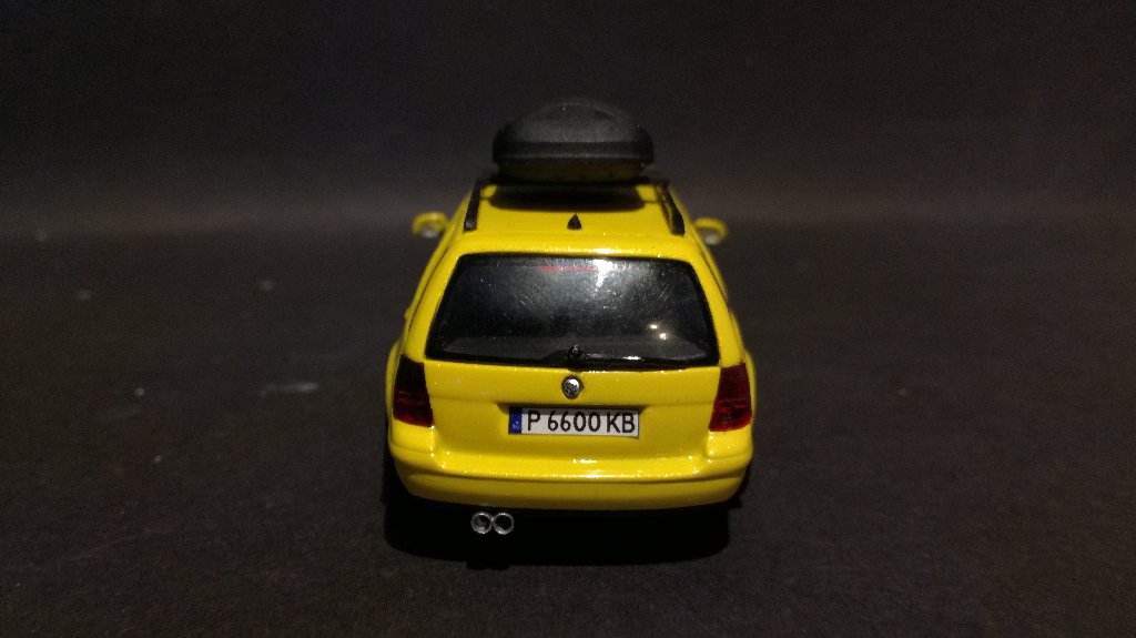

Бяха направени джанти и куфър на 3D print, но в последатвие ми попаднаха Porsche Lobster-ки от моделче на Cararama (бай Стан, ако следи, ще си ги познае :D ) и реших да използвам тях. Готовото моделче изглеждаше така:

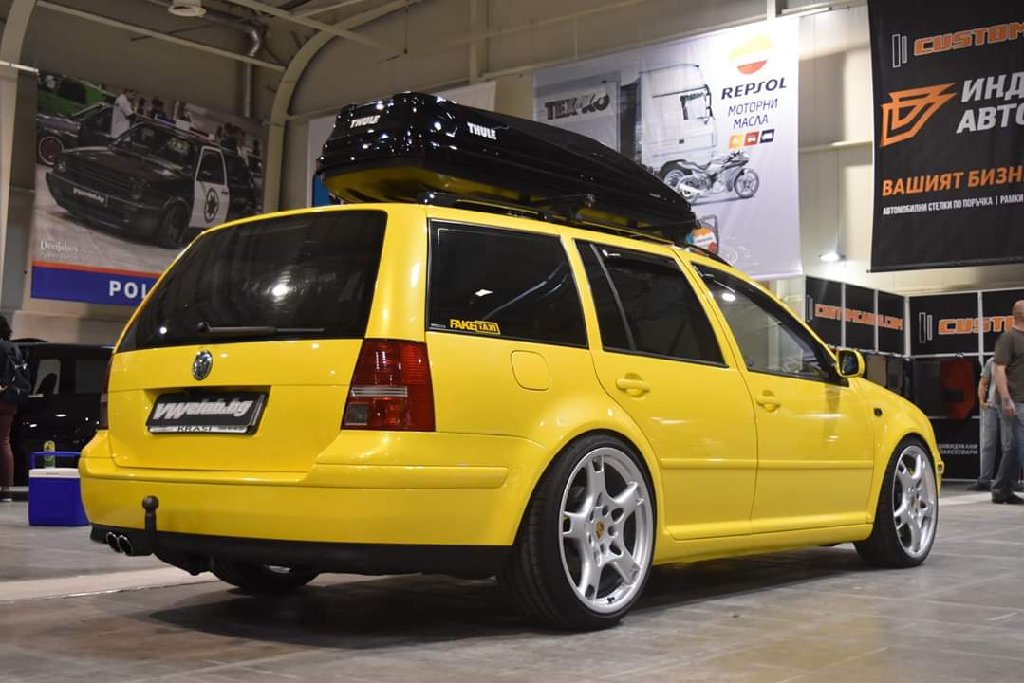

Добавям няколко кадъра, дело на колегата TheDevilTwin, за да се види и истинският автомобил :)
