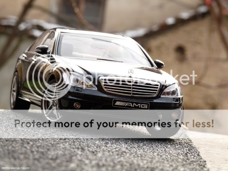

Наскоро един фотограф ми показа как да обработвам снимките си с помощта на функцията на апарата да снима в RAW. Това е формат на изображението, предоставено ни от самия апарат, още преди да е обработено от него, защото апаратът обработва снимките, преди да ни ги покаже в JPG. Така имаме много по-голяма възможност да експериментираме със снимката и разбира се да подобрим качеството й.
Урокът според мен ще е полезен за хора, които мислят, че дори снимките им да се перфектни откъм композиция, нещо им липсва.
За целта ви трябват апарат, които може да снима в RAW формат (или NEF - за Никон), софтуер за обработка на такива снимки (аз ползвам Photoshop CS5), търпение и желание. :)
Долната снимка, която съм използвал, за да обясня техниката, е точно такава - композицията й според мен е много добра, но самата снимка има доста минуси - сенките в долната част и преекспонираните участъци в горната част на модела.
Започваме. :) Отваряме RAW файла във Фотошоп и ни излиза основното меню:
В началото виждате настройки за баланс на бялото. При мен обаче снимката е с правилно настроен бял баланс, но ако на вас ви се струва, че не е, изберете Auto, а след това я настройте по ваша преценка, като използвате Temperature и Tint.
След това преминаваме към Exposure. Настройвате я така, че детайлите в тъмните участъци да се забелязват. При мен е на +0,50. Забелязва се, че преекспонираните части стават ужасно светли, но това ще го коригираме след това. :)
Recovery и Fill light - по ваша преценка. Аз гледам да не пипам запълващата светлина, защото снимката става излишно шумна. Recovery на около 50, Fill light си остава на 0.
Blacks също не ги пипаме. Контраста го увеличавам до най-много +50.
Clarity - за мен е една от най-важните настройки - значително подобрява снимката, но не е добре да се прекалява. Слагам го на +70.
Vibrance и Saturation си остават на 0.
Долу виждате резултата досега:

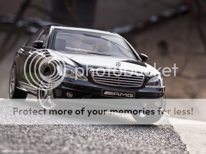

Остана ни едно нещо, което споменах в началото на този урок - преекспонираните части на снимката - горната част на капака и предното стъкло.
За да оправим това, ще трябва да използваме градиентен филтър, който виждаме в инструментите над снимката (ограден е с червено на изображението долу). Избираме го с бързата команда G.
Отваря ни се меню с няколко настройки, който си спомняме от първото меню Basic.
Преди всичко трябва да селектираме областта, която ще редактираме.
Хващате снимката от най-горе и влачите мишката до малко след бронята на колата, като внимавате наклона също да е спрямо колата. Трябва да се получи това:
Exposure намаляваме до -2,50. Clarity на +35.
Готови сме, сега най-долу вдясно Open image и записваме. :)
Ето го крайният резултат. Доста по-добре, мислите ли? :)
Надявам се да съм ви бил полезен! :) Ще се радвам да споделите мнения и снимки, за чиято обработка сте използвали моя урок. :)
